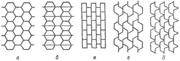

СОТОПЛАСТЫ, материалы, конструкция к-рых представляет собой закономерно чередующиеся ячейки (соты) определенной формы (рис. 1); наиб. распространена шестигранная форма.
Рис. 1. Формы ячеек сотопласгов: а-шестигранная; б-шестигранная усиленная; в-нрямоугольная; г - шесттранная смещенная; д-гибкая (флексорная).

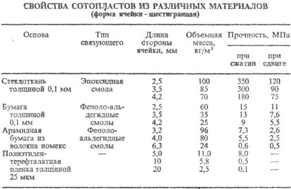

Сотопласты -анизотропные материалы. Их св-ва зависят от св-в исходных компонентов, толщины, размеров и структуры получаемых ячеек, направления приложения нагрузки. Обладают высокой прочностью при сжатии и сдвиге (см. табл.) и достаточно высокими теплоизоляционными свойствами.
