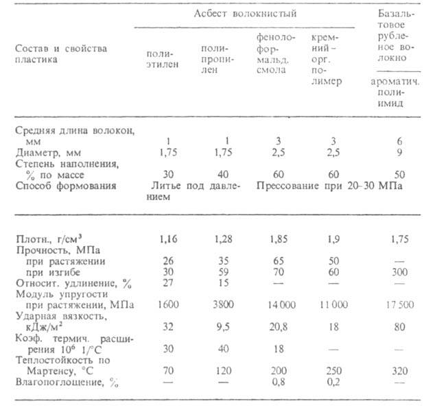

Асбопластики-прочные, теплостойкие (до 250°С) и огнестойкие материалы, обладающие высокими фрикционными, а также электроизоляц. и антикоррозион. св-вами, хим- и атмосферостойкостью. Св-ва асбопластиков в значит. степени определяются видом связующего и наполнителя, в частности материалы из антофиллитового асбеста придают пластикам более высокую кислотостойкость, чем материалы из хризотилового асбеста, а также степенью наполнения, способом изготовления и др. (см. табл.).

СОСТАВ И СВОЙСТВА АСБО- И БАЗАЛЬТОПЛАСТИКОВ НА ОСНОВЕ РАЗЛИЧНЫХ СВЯЗУЮЩИХ
Перспективно применение в кач-ве наполнителя базальтового волокна (рубленое, жгуты, нити, ткани, бумага), формуемого из расплава (1100-1200°С) природных базальтов через фильеры диаметром 3-12 мкм. Прочность их сопоставима с прочностью стекловолокна (2,6-3,4 ГПа), модуль упругости неск. выше (100-110 ГПа). Теплостойкость выше, чем у асбестовых волокон (прочность начинает снижаться при 400°С, при 600°С сохраняется 60% прочности). Волокна хрупкие и жесткие, как стекловолокна, но они стойки в кислотных и щелочных средах, а в отличие от асбеста не набухают в воде и остаются диэлектриками при увлажнении.
