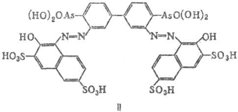

Менее распространен торон II (ф-ла II), мол. м. 1062,64, темно-красные кристаллы; плохо раств. в воде. Используется как реагент для фотометрич. определения Th, а также Zr, U (IV) и РЗЭ в сильнокислых р-рах. Максимумы в спектрах поглощения торона II и его комплексного соед. с Тh соотв. 480 и 520 нм; измерения проводят при 560 нм, где разница между коэф. молярного погашения реагента и комплексного соед. составляет 1 · 104.
