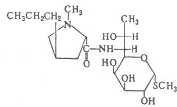

ЛИНКОМИЦИН, антибиотик, продуцируемый Streptomyces lincolnensis, мол. м. 406,54; бесцв. кристаллы со слабоосновными св-вами, р/Ка 7,6. Получают в виде гидрохлорида из культурального фильтрата последовательной экстракцией бутанолом при рН 10,0, водой при рН 2,0 и СН2Сl2 при рН 10,0 с послед. упариванием и осаждением соли из кислых водных р-ров. Гидрохлорид линкомицина - бесцв. кристаллы, т. пл. 139-142°С; [a]D20 +137° (вода, 1,0%); раств. в воде, этаноле, метаноле; в сухом виде устойчив, при 70 °С сохраняет активность в течение 6 мес. Активен в отношении большинства грамположит. кокков (стафилококки, стрептококки, пневмококки), нек-рых грамположит. палочек (Bacillus anthracis), микоплазм, гемофильной палочки, бактероидов.
Механизм антимикробного действия связан с подавлением синтеза белка, блокирования образования полисомальных функциональных комплексов и трансляции связанных с транспортной РНК аминокислот. ЛД50 для крыс более 4000 мг/кг при пероральном введении и 1000 мг/кг - при подкожном. В СССР выпускаются разл. лек. формы линкомицина.
