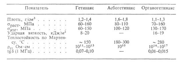

Гетинакс-электроизоляц. материал (см. табл.), пригодный для длительной эксплуатации при т-рах от —65 до 105°С (асбогетинакс-до 130°С). Органогетинакс превосходит гетинакс по теплостойкости и устойчивости к действию агрессивных сред.
СВОЙСТВА ГЕТИНАКСОВ
