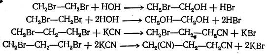

По химическим реакциям дигалоидные соединения можно разделить на два класса: 1) соединения, содержащие атомы галоида при разных атомах углерода, и 2) соединения, содержащие атомы галоида при одном и том же атоме углерода. Химические реакции первых в общем те же, что и у галоидных алкилов, с той лишь разницей, что в реакции вступают или только один, или сразу оба атома галоида. Примерами могут служить следующие реакции:
