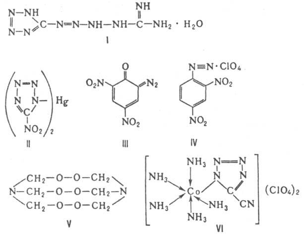

Инициирующие взрывчатые вещества могут быть индивидуальными соед. или смесями. Индивидуальные инициирующие взрывчатые вещества обычно содержат в молекулеатомметалла, выполняющий роль катализатора при горении, или группу атомов, при разложении к-рой выделяется большое кол-во тепла.
В технике применяют гл. обр. татразен, гремучую ртуть, азид и тринитрорезорцинат свинца.
