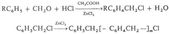

где R = Н или алкил С8-С16, m=0—4. Катионные ПАВ, представляющие собой коричневые жидкости или мазеобразные в-ва; хорошо раств. в воде, плохо - в бензоле, не раств. в эфире, уайт-спирите. Устойчивы к действию разбавленных р-ров минер, к-т, щелочей, солей. Метод получения катапинов включает две стадии. 1. Хлорметилирование ароматич. углеводородов или поликонденсация бензилхлорида:
