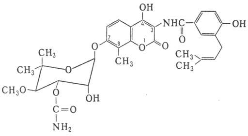

НОВОБИОЦИН (альбамицин, биотексин, карделимицин и др.), см. ф-лу, мол. м. 612,63, бесцв. кристаллы горького вкуса, существует в двух кристаллич. модификациях с т.пл. 174-178°С (с разл.) и 152-156°С (с разл.); [a]D24 - 63° (в этаноле), - 27° (в 1 н. р-ре NaOH), - 44° (в пиридине); плохо раств. в воде, хорошо - в метаноле, ацетоне, этилацетате и пиридине. В водном р-ре рКа 4,3 и 9,1; с неорг. и орг. основаниями образует соли; соли щелочных металлов хорошо раств. в воде.
