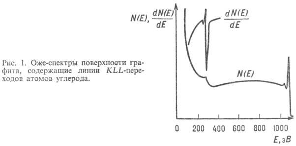

при малом уровне фона. Оже-спектрометры дают возможность получать энергетич.
спектры в виде зависимостей N(E)-E и [dN(E)/dE]-E (рис.
1), где N(E)- выход (или интенсивность тока) оже-электронов, равный числу
оже-электронов, испускаемых исследуемым объектом в единицу времени.

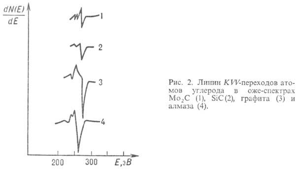

и, следовательно, определяется природой атомов. Кроме того, форма оже-пиков
в спектре чувствительна к хим. состоянию атомов, что наиб. четко проявляется
в случае переходов с участием электронов валентной зоны (рис. 2).
