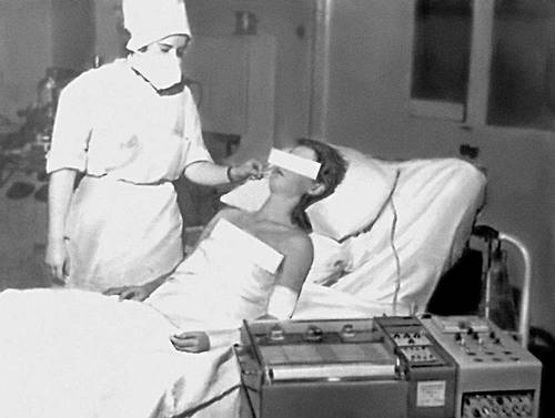

В физико-химических исследованиях масс-спектроскопия применяется при исследованиях процессов ионизации, возбуждения частиц и других задач физической и химической кинетики; для определения потенциалов ионизации, теплот испарения, энергий связи атомов в молекулах и тому подобного. С помощью масс-спектроскопии проведены измерения нейтрального и ионного состава верхней атмосферы Земли (возможны аналогичные измерения состава атмосфер других планет). Масс-спектроскопия начинает применяться как экспрессный метод газового анализа в медицине (рис. 2). Принципы масс-спектроскопии лежат в основе устройства наиболее чувствительных течеискателей. Высокая абсолютная чувствительность метода масс-спектроскопии позволяет использовать его для анализа очень небольшого количества вещества (~10-12 г).

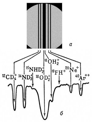

Рис. 1. Масс-спектрограмма (а), полученная на масс-спектрографе с двойной фокусировкой, фотометрическая кривая этой спектрограммы (б) в области массового числа 20.
Рис. 2. Применение масс-спектрометрического газоанализатора МХ-6202 для анализа выдыхаемого газа.
