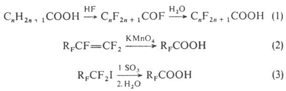

Получают перфторкарбоновые кислоты электрохим. фторированием карбоновых к-т, их ангидридов или галогенангидридов (р-ция Саймонса, ур-ние 1); окислением фторолефинов (2); из перфторалкил-иодидов (3):
