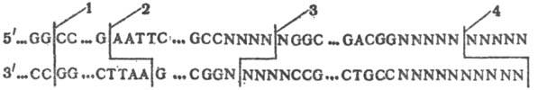

(липкими) 5'- или З'-концами (см. рис.). Рестриктазы с одинаковыми сайтами узнавания
наз. изошизомерами.
Схема расщепления ДНК разными
рестриктазами: А, С, G и Т-соотв. дезок-сиаденозин, дезоксицитидин, дезоксигуанозин
и дезокситимидин; N-любой дезоксинуклеозид, ферменты; 1-HalIII, 2-EcoI, 3-BglI,
4-HgaI.
