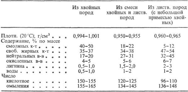

ТАЛЛОВОЕ МАСЛО, смесь орг. соед., получаемая разложением сульфатного мыла серной к-той. Темноокрашен-ная жидкость с резким запахом. Вязкость 410-1660 мм2/с (при 40 °С), 60-68 мм2/с (при 70 °С); средняя теплоемкость (293-373 К) 1,65-4,10 кДж/(кг·К); теплопроводность 0,130-0,153 Вт/(м·К) при 20 °С; т. всп. 221°С, т. самовоспл. 304-311°С. В зависимости от состава древесного сырья вырабатываемое из него талловое масло имеет также след. характеристики:
Смоляные к-ты-абиетиновая, неоабиетиновая, палюстро-вая, пимаровая и др. Жирные к-ты-смесь в осн. ненасыщ. нормальных к-т С8-С24 (олеиновая, линолевая, линолено-вая и т.д.), а также нек-рого кол-ва насыщ. к-т; сумма ненасыщ. к-т в общем кол-ве жирных к-т таллового масла из древесины хвойных пород 85-88%, листв. пород 64-68%. Нейтральные в-ва-смесь омыляемых и неомыляемых компонентов. Кол-во последних, среди к-рых преобладают в-ва группы стеринов (b-ситостерин-до 40% по массе от суммы, кам-пастерин и др.), составляет в талловом масле из древесины хвойных пород 7-11%, листв. пород 22-26%.
