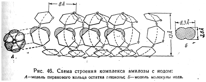

Цепь амилозы в виде спиралей обвивает молекулы иода, располагающиеся по оси спиралей (рис. 46); при этом на каждую молекулу иода приходится шесть глюкозных остатков.
Таким образом, они являются типичными соединениями включения канального типа.
Указанный механизм комплексообразования подтверждается рентгеноструктурным анализом, а также скачком потенциала, который наблюдается при постепенном прибавлении иода к раствору амилозы в тот момент, когда комплексообразование амилозы с иодом заканчивается.
