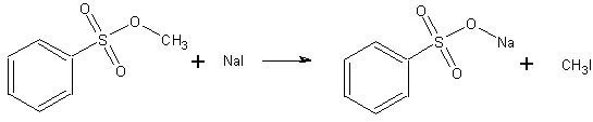

Метод получения 2.
(лабораторный синтез)
Источник информации: "Методы получения химических реактивов и препаратов" вып.15 М. 1967 стр. 97
В двухлитровую колбу с мешалкой, термометром, капельной воронкой и насадкой Вюрца, соединенной с холодильником Либиха, конец которого опущен в приемную колбу под воду со льдом (приемная колба с обратным шариковым холодильником), загружают 1,35 кг натрия йодистого (в пересчете на 100%-ный продукт) и 1,35 л воды. Массу размешивают до растворения кристаллов и по каплям прибавляют 1.55 кг (в пересчете на 100%-ный продукт) метилового эфира бензолсульфокислоты. После введения примерно третьей части эфира массу осторожно нагревают до 60-70 С, после чего продолжают добавление оставшегося эфира и затем при этой же температуре отгоняют йодистый мстил. Когда выделение продукта прекращается, массу нагревают до 100 С до полной отгонки вещества. Отделенный от воды продукт сушат хлористым кальцием. Сухой метил йодистый перегоняют с елочной колонкой при температуре 42 С.
Выход метила йодистого равен 1,167 кг, что составляет 91,5% от теоретического, считая на натрий йодистый.
