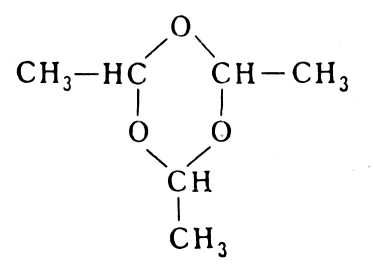

Паральдегид, продукт тримеризации ацетальдегида; бесцветная жидкость; tkип 124 °С;
легко деполимеризуется при нагревании с небольшим количеством серной кислоты. Паральдегид — удобная форма хранения ацетальдегида; обладает слабым наркотическим действием.
Рис. к ст. Паральдегид.

  • Структура: Циклический тример с формулой (CH₃CHO)₃, содержащий шестичленный кольцевой фрагмент
