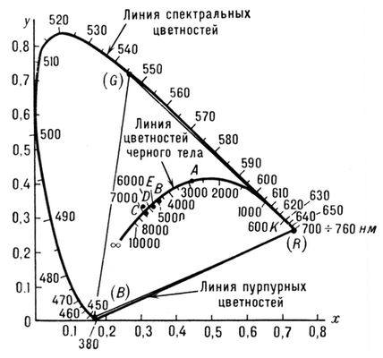

Своего рода «качество» цвета, не зависящее от абсолютной величины цветового вектора и называется его цветностью, геометрически удобно характеризовать в двумерном пространстве — на «единичной» плоскости цветового пространства, проходящей через 3 единичные точки координатных осей (осей основных цветов). Линии пересечения единичной плоскости с координатными плоскостями образуют на ней равносторонний треугольник, в вершинах которого находятся единичные значения основных цветов. Этот треугольник часто называют треугольником Максвелла. Цветность какого-либо цвета определяется не 3 его ЦК, а соотношением между ними, т. е. положением в цветовом пространстве прямой, проведённой из начала координат через точку данного цвета. Другими словами, цветность определяется только направлением, а не абсолютной величиной цветового вектора, и, следовательно, её можно характеризовать положением точки пересечения этого вектора (либо указанной прямой) с единичной плоскостью. Вместо треугольника Максвелла часто используют цветовой треугольник более удобной формы — прямоугольный и равнобедренный. Положение точки цветности в нём определяется двумя координатами цветности, каждая из которых равна частному от деления одной из ЦК на сумму всех 3 ЦК. Двух координат цветности достаточно, т.к. по определению сумма её 3 координат равна 1. Точка цветности исходного (опорного) цвета, для которой 3 цветовые координаты равны между собой (каждая равна 1/3), находится в центре тяжести цветового треугольника.

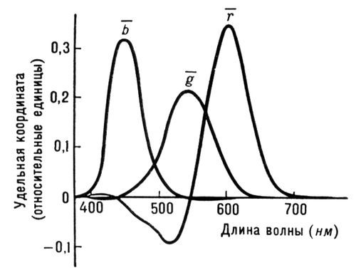

Кривые сложения играют в колориметрии большую роль. По ним можно рассчитать количества основных цветов, требуемые для получения смеси, зрительно неотличимой от цвета излучения сложного спектрального состава, т. е. ЦК такого цвета в ЦКС, определяемой данными кривыми сложения. Для этого цвет сложного излучения представляют в виде суммы чистых спектральных цветов, соответствующих его монохроматическим составляющим (с учётом их интенсивности). Возможность подобного представления основана на одном из опытно установленных законов смешения цветов, согласно которому ЦК цвета смеси равны суммам соответствующих координат смешиваемых цветов. Т. о., кривые сложения характеризуют реакции на излучение 3 разных приёмников излучения. Очевидно, что функции спектральной чувствительности 3 типов приёмников в сетчатке глаза человека представляют собой кривые сложения в физиологической ЦКС. Каждой из бесконечно большого числа возможных ЦКС соответствует своя группа из 3 кривых сложения, причём все группы кривых сложения связаны между собой линейными соотношениями. Следовательно, кривые сложения любой из всех 1 возможных ЦКС можно считать линейными комбинациями (см. Линейная зависимость) функций спектральной чувствительности 3 типов приёмников человеческого глаза.
Фактически основой всех ЦКС является система, кривые сложения которой были определены экспериментально описанным выше способом. Её основными цветами являются чистые спектральные цвета, соответствующие монохроматическим излучениям с длинами волн 700,0 (красный), 546,1 (зелёный) и 435,8 нм (синий). Исходная (опорная) цветность — цветность равноэнергетического белого цвета Е (т. е. цвета излучения с равномерным распределением интенсивности по всему видимому спектру). Кривые сложения этой системы, принятой Международной комиссией по освещению (МКО) в 1931 и известной под название международной колориметрической системы МКО RGB (от англ., нем. red, rot — красный, green, grun — зелёный, blue, blau — синий, голубой), показаны на рис. 1.

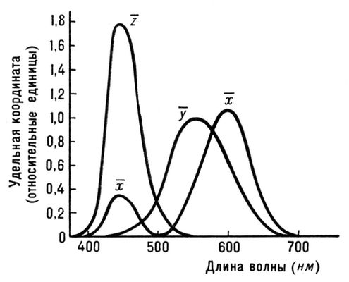

Кривые сложения системы МКО RGB имеют отрицательные участки (отрицательные количества основных цветов) для некоторых спектральных цветов, что неудобно при расчётах. Поэтому наряду с системой RGB МКО в 1931 приняла др. ЦКС, систему XYZ, в которой отсутствовали недостатки системы RGB и которая дала ряд др. возможностей упрощения расчётов. Основными цветами (X), (Y), (Z) системы XYZ являются нереальные цвета, выбранные так, что кривые сложения этой системы (рис. 2) не имеют отрицательных участков, а координата Y равна яркости наблюдаемого окрашенного объекта, т.к. кривая сложения у совпадает с функцией относительной спектральной световой эффективности стандартного наблюдателя МКО для дневного зрения. На рис. 3 показан график цветностей (цветовой треугольник) х, у системы XYZ. На нём приведены линия спектральных цветностей, линия пурпурных цветностей, цветовой треугольник (R) (G) (В) системы МКО RGB, линия цветностей излучения абсолютно чёрного тела и точки цветностей стандартных источников освещения МКО А, В, С и D. Цветность равноэнергетического белого цвета Е (опорная цветность системы XYZ) находится в центре тяжести цветового треугольника системы XYZ. Эта система получила всеобщее распространение и широко используется в колориметрии. Но она не отражает цветоразличительных свойств глаза, т. е. одинаковые расстояния на графике цветностей х, у в различных его частях не соответствуют одинаковому зрительному различию между соответствующими цветами при одинаковой яркости (см. Цветовой контраст).

Рис. 3. График цветностей для x, y системы XYZ и цветовой треугольник системы RGB (R — красный, G — зелёный, B — синий).
Рис. 2. Кривые сложения для ЦКС МКО XYZ.
Рис. 1. Кривые сложения для ЦКС МКО RGB.
