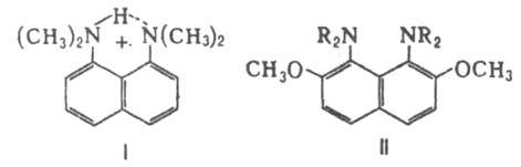

p-электрону они составляют соотв. 7,05 и 7,47 эВ. Потенциалы электрохим. окисления (в CH3CN; 20 °С, относительно насыщенного каломельного электрода) также низки: E1 = 0,36, Е2 = 1,02 В (две одноэлектронные волны). Для 1,8-бис-(диметиламино)нафталина характерны: очень высокая основность [рКa 12,34 (вода; 20 °С), 18,18 (CH3CN; 20°С], обусловленная большим энергетич. выигрышем при превращении 1,8-бис-(диметиламино)нафталина в катион I, в к-ром отсутствует отталкивание диметиламиногрупп и реализуется прочная водородная связь; низкая нуклеофильность, связанная с малым расстоянием между диметиламиногруппами, в результате чего 1,8-бис-(диметиламино)нафталин реагирует только с протоном.
Именно благодаря этому св-ву 1,8-бис-(диметиламино)нафталин применяют в орг. синтезе. Его используют в тех случаях, когда от к.-л. молекулы надо отщепить протон, не затронув при этом др. высокоэлектрофильные и неустойчивые по отношению к основаниям группировки. Высокая термодинамич. стабильность катиона I сочетается с весьма низкими скоростями присоединения протона к 1,8-бис-(диметиламино)нафталину и депротонирования катиона I под действием щелочей. Это напоминает св-во обычной губки медленно впитывать воду и с трудом отдавать ее. Поэтому 1,8-бис-(диметиламино)нафталин называют "протонная губка".
Известно много аналогов 1,8-бис-(диметиламино)нафталина. Так, соединения II (R = СН3 или С2Н5) - самые сильные из всех известных нейтральных орг. оснований (рКа 16,1 и 16,3 соотв., вода, 20 °С). Однако удерживание протона в катионах этих соед. очень велико, что затрудняет их практич. использование. 1,8-бис-(Диметиламино)нафталин получают метилированием 1,8-диаминонафталина (лучше всего СН3l в системе КОН - ДМСО) или восстановлением иодида 1,3,3-триметил-2,3-дигидроперимидиния действием LiAlH4. Хранят 1,8-бис-(диметиламино)нафталин в темной стеклянной таре в атмосфере инертного газа или в виде соли с НСlО4.
