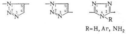

ПОЛИТРИАЗОЛЫ, полимеры, содержащие в основной цепи 1,2,3- или 1,2,4-триазольные циклы:

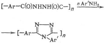

Осн. метод получения полиарилен-1,2,4-триазолов, содержащих заместитель в положении 4 гетероцикла,-взаимод. полигидразидов с ароматич. аминами в полифосфорной к-те при 170-175°С:

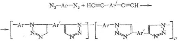

Поли-1,2,3-триазолы-аморфные в-ва; т. размягч. ~200°С; раств. в бензоле, ДМФА, H2SO4; не разлагается на воздухе при нагр. до 320 °С. Их синтезируют по р-ции 1,3-диполярного присоединения из ароматич. диазидов и диэтинильных соед. (образуются разнозвенные политриазолы, содержащие 1,4- и 1,5-замещенные триазольные циклы):
