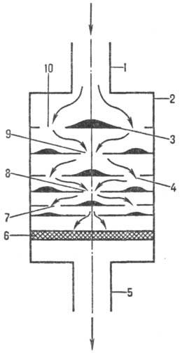

Определение дисперсного состава пром. пылей, особенно при их высоких концентрациях (неск. десятков мг/м3 и бо лее), требует отбора пробы из газового потока с послед. суспендированием пыли в жидкой или газовой фазе, для чего используют спец. приборы (см. Дисперсионный анализ). Для измерений размеров частиц без нарушения их агрегатного состояния (это важно для пылей конденсац. происхождения) широко применяют ручные приборы-импакторы (рис. 2), в к-рых сепарацию пыли осуществляют непосредственно в ходе отбора пробы, что позволяет оценивать размеры агрегированных (скоагулиро-ванных) частиц. Пыль, присутствующая в пробе, разделяется на 5-8 фракций при пропускании газа через последовательно установленные сопла постепенно уменьшающегося диаметра. Частицы соответствующего размера осаждаются на плоских подложках, размещенных напротив сопл. Содержание раз л. фракций находят по привесу подложек за время отбора пробы. Импакторы позволяют одновременно с дисперсным составом оценивать также концентрацию пыли в газовом потоке.
Рис. 2. Импактор: 1, 5-входной и выходной патрубки; 2 - корпус; 3 - пылевой осадок; 4, 7-10-сопла; 6-фильтр.
