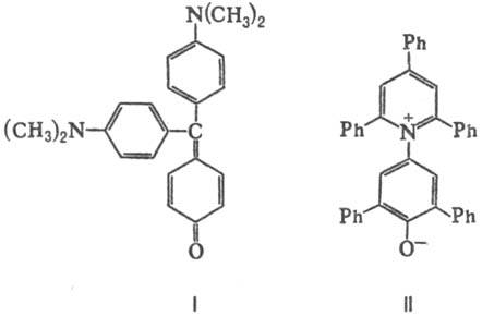

СОЛЬВАТОХРОМИЯ (от лат. solvo-растворяю и греч. chroma-цвет, окраска), изменение спектра поглощения соединений при изменении сольватирующей способности р-рителя. Различают 2 вида взаимод. соединений с р-рите-лями: неспецифическое (универсальное), обусловленное в осн. взаимод. диполей молекул растворенного в-ва и р-рителя, и специфическое, напр. благодаря межмол. водородным связям (см. Сольватация). Если при возбуждении светом молекулы к.-л. соед. равновесие между ее неполярной и полярной формами смещается в сторону последней (как для красителя ф-лы I), то увеличение полярности р-рителя приводит к батохромному сдвигу длинноволновой полосы поглощения (в область длинных волн) и углублению окраски (положительная сольватохромия). Если основное состояние молекулы растворенного в-ва более полярно, чем возбужденное (напр., II), наблюдается гипсохромный сдвиг (в область коротких волн) и повышение окраски (отрицательная сольватохромия).
