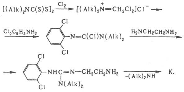

КЛОФЕЛИН [гидрохлорид 2-(2,6-дихлорфениламино)-2-имидазолина], бесцв. кристаллы; т. пл. 313-314 °С (с разл.);
раств. в воде, плохо - в этаноле, практически не раств. в СНСl3 и диэтиловом эфире. Получают из тетраметил- или тетраэтилтиурамдисульфида по схеме:
Клофелин влияет на адренореактивные системы, обладает гипотензивным действием. Механизм последнего связан с возбуждением a-адренорецепторов центр. адренергич. нейронов, оказывающих тормозящее влияние на сосудодвигат. центр продолговатого мозга. Лит. Глушков Р Г [и др.]. "Хим.-фармацевт ж.". 1978. №1, c 93 96. Б. А. Мeдведeв.
