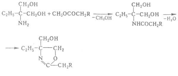

2-Амино-2-этил-1,3-пропандиол обладает всеми хим. св-вами аминоспиртов. Продукты его моноацилирования метиловыми эфирами карбоновых к-т дегидратируются в гидроксиметилоксазолины, применяемые как эмульгаторы:

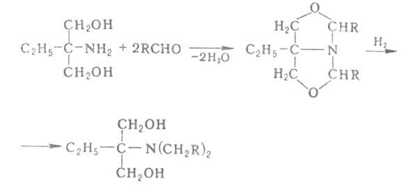

С альдегидами 2-амино-2-этил-1,3-пропандиол легко образует бициклич. оксазолидины, к-рые м. б. восстановлены в N,N-дизамещенные аминоспирты:
Бициклич. оксазолидины - сшивающие агенты для фенольных смол и др. Получают 2-амино-2-этил-1,3-пропандиол восстановлением 2-нитро-2-этил-1,3-пропандиола в р-ре метанола над никелем Ренея при 50°С и 7 МПа. 2-Амино-2-этил-1,3-пропандиол-модификатор полиэфирных смол. Благодаря легкой р-ции с формальдегидом он уничтожает запах непрореагировавшего формальдегида, характерный для фено-ло-, меламино- и мочевино-формальд. смол. 2-Амино-2-этил-1,3-пропандиол слабо раздражает кожу, опасен для глаз.
