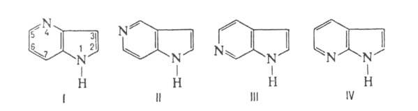

АЗАИНДОЛЫ (пирролопиридины, диазаинданы). Различают 4-, 5-, 6- и 7-азаиндолы (ф-лы соотв. I-IV). Для них т-ры плавления равны 127-128, 112-113, 136-137 и 106-107°С, pКa-6,94, 8,26, 7,95 и 4,59.
Азаиндолы - кристаллы; раств. в орг. р-рителях, умеренно-в воде. Устойчивы в кислых и щелочных средах, флуоресцируют. Электроф. замещение идет в положение 3 (реакц. способность изомеров уменьшается в ряду 5-азаиндол > 7-азаиндол > 4-азаиндол > 6-азаиндол ), нуклеоф. замещение-в орто- и пара-положения к атому N в 6-членном цикле, алкилирование и ацилирова-ние-в положение 1.

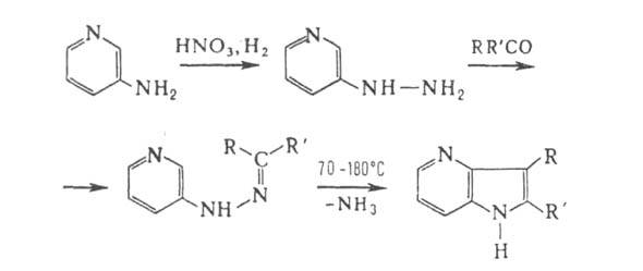

Получают азаиндолы из изомерных аминопиридинов аналогично синтезу индолов по Фишеру:

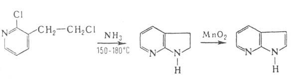

Для синтеза 5- и 7-азаиндолов используют также циклизацию соотв. 4- и 2-галоген-З1007-7.jpgхлорэтил)пиридинов с NH3 и аминами, напр.:

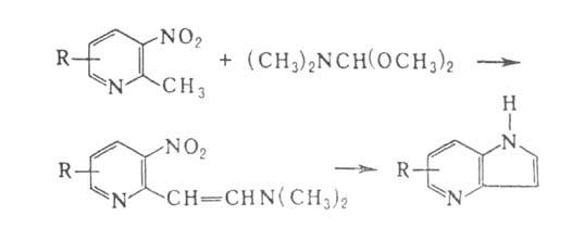

4- И 6-азаиндолы получают конденсацией о-нитропиколинов с ацеталем диметилформамида:
