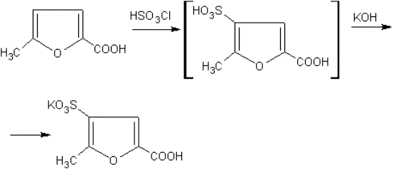

В круглодонную колбу емкостью 500 мл, снабженную мешалкой, обратным холодильником и термометром, помещают 19,8 мл (34,96 г 0,3 моля) хлорсульфоновой кислоты и 250 мл сухого хлороформа. При перемешивании к смеси прибавляют 31,5 г (0,25 моля) 5-метилфуран-2-карбоновой кислоты (см. «Синтезы гетероциклических соединений», вып. 1, с. 42) (прим. 1). Смесь нагревают до 50-55° и выдерживают при этой температуре до прекращения выделения хлористого водорода (около 3 ч). Затем при пониженном давлении отгоняют хлороформ, а оставшийся темно-коричневый осадок обрабатывают (при охлаждении водой) 20%-ным раствором едкого кали до рН 7. К полученному темно-коричневому раствору добавляют 1 г активированного угля, смесь кипятят 5-10 мин и фильтруют. Фильтрат подкисляют концентрированной соляной кислотой до рН 1 и охлаждают. Выпавший осадок отфильтровывают, перекристаллизовывают из 100 мл воды и сушат на воздухе. Выход 38,4-40,8 г, или 62,5-66,4% теоретического количества.
Калиевая соль 2-карбокси-5-метил-4-фурилсульфокислоты, C6H5O6K, мол. вес 244,27 – кристаллическое вещество белого цвета, хорошо растворимое в воде (прим. 2).
