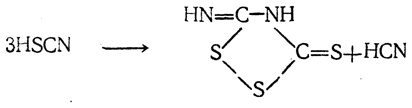

Достаточно устойчивы 5%-ные и более разбавленные растворы. Концентрированные растворы распадаются на холоду с образованием HCN и гетероциклического соединения, так называемого ксантанового водорода (3-имино-5-тион-1,2,4-дитиоазолидон):
