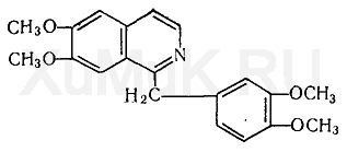

§ 36. Папаверин
Папаверин является одним из алкалоидов опия, в котором содержится 0,1—1,5 % этого алкалоида. Папаверин получают и путем синтеза. В медицинской практике применяется гидрохлорид папаверина. Основание папаверина почти не растворяется в воде, слабо растворяется в этиловом спирте и диэтиловом эфире. Гидрохлорид папаверина растворяется в хлороформе (1 : 10), воде (1 : 40), хуже — в этиловом спирте (1 : 120), почти не растворяется в диэтиловом эфире. Сульфат папаверина растворяется в воде (1 :2), этиловом спирте (1:20), хлороформе (1:20), слабо растворяется в диэтиловом эфире (1 :5000).
