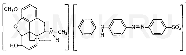

Метод фотоколориметрического определения кодеина основан на реакции с тропеолином 00, при которой образуется ионный ассоциат, экстрагирующийся хлороформом:
Техника определения. 1 мл исследуемого раствора вносят в делительную воронку, прибавляют 9 мл ацетатной буферной смеси (рН = 4,6), 5 мл 0,1 %-го водного раствора тропеолина 00 и 5 мл хлороформа. Содержимое делительной воронки взбалтывают в течение 5 мин. Через 3 мин от водного слоя отделяют хлороформную вытяжку. Водный слой взбалтывают с новыми порциями хлороформа (по 5 мл) до тех пор, пока 3—4 капли последней хлороформной вытяжки не перестанут давать окраску с 1—2 каплями 1 %-го раствора концентрированной серной кислоты в метиловом спирте. Хлороформные вытяжки соединяют и доводят хлороформом до 50 мл. К 5 мл полученного хлороформного раствора прибавляют 20 мл хлороформа и 2,5 мл 1 %-го раствора концентрированной серной кислоты в метиловом спирте. Затем измеряют оптическую плотность полученного фиолетово-красного раствора с помощью фотоэлектроколориметра ФЭК-М (светофильтр зеленый, кювета 10 мм). В качестве раствора сравнения берут хлороформную вытяжку из смеси, совтоящей из 5 мл 0,1 %-го раствора тропеолина 00, 9 мл ацетатной буферной смеси (рН = 4,6) и 1 мл воды. К полученной хлороформной вытяжке прибавляют 2,5 мл 1 %-го раствора концентрированной серной кислоты в метиловом спирте.
