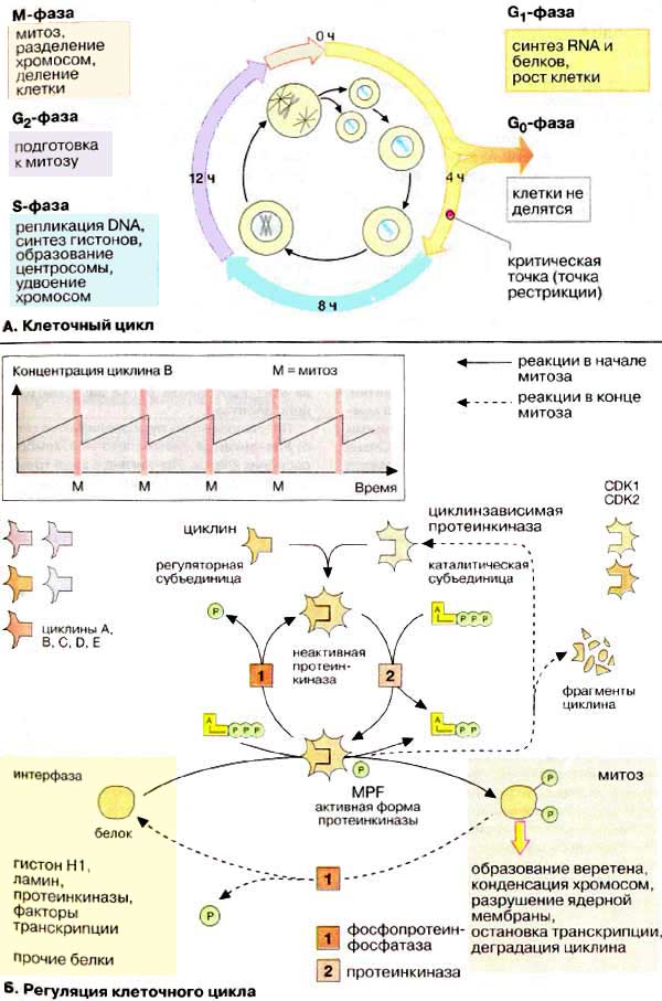

Характерным свойством пролиферирующих клеток является их способность к делению.
У животных клеток интервал между митозами (клеточный цикл, точнее митотический цикл) составляет примерно 10-24 ч (в примере, приведенном на схеме, 24 ч). За это время клетка проходит четыре фазы жизненного цикла: G1-фазу начального роста, S-фазу удвоения молекул ДНК (репликации, см. рис. 239), G2-фазу роста и М-фазу клеточного деления. Наиболее детально изучена фаза клеточного деления, митоз (М-фаза). В G1-фазе, продолжительность которой может сильно варьировать, происходит синтез мРНК, белков и других компонентов клетки. У некоторых клеток в жизненном цикле может отсутствовать G1-фаза. Клетки, которые прошли дифференцировку и больше не делятся, постоянно находятся в фазе покоя G0 . При стимуляции митогенами (например, ростовыми факторами, онкогенными вирусами) покоящиеся клетки могут вернуться в состояние, свойственное фазе G1. ЕСЛИ такие клетки пройдут критическую точку, они вступают в S-фазу. G2-фаза является конечным этапом подготовки клетки к делению.
Клеточный цикл; Регуляция клеточного цикла;
В совокупности фазы G1, G0, S и G2 носят название интерфазы. В клеточном цикле интерфаза сменяется существенно более короткой фазой митоза (М).
Б. Регуляция клеточного цикла
Регуляция клеточного цикла осуществляется посредством обратимого фосфорилирования/дефосфорилирования регуляторных белков (см. рис. 117). Ключевым белком, регулирующим вступление клетки в митоз (G2/M-переход), является специфическая серин/треонин-протеинкиназа, которая носит название фактор созревания [ФС (MPF, от англ. maturation promoting factor)]. В активной форме фермент катализирует фосфорилирование многих белков, принимающих участие в митозе, таких, например, как входящий в состав хроматина гистон H1 (см. с. 236), ламин (компонент цитоскелета, обнаруженный в ядерной мембране), факторы транскрипции, белки митотического веретена и ряд ферментов. Фосфорилирование этих белков запускает процесс митоза. После завершения митоза регуляторная субъединица ФС, циклин, маркируется убиквитином и подвергается протеолизу (см. с. 178). Теперь наступает очередь протеинфосфатаз, которые дефосфори пируют белки, принимавшие участие в митозе, после чего клетка возвращается в состояние интерфазы.
ФС — гетеродимерный фермент, включающий регуляторную субъединицу, циклин, и каталитическую субъединицу, циклинзависимую киназу [ЦЗК (CDK от англ. cyclin dependent kinase) или p34cdc2; 34 кДа]. Активной формой фермента является лишь димер ЦЗК+циклин. Кроме того, активность протеинкиназы регулируется путем обратимого фосфорилирования самого фермента (на схеме представлен предельно простой вариант этого процесса).
В клетках позвоночных присутствует ряд различных циклинов и циклинзависимых киназ. Разнообразные сочетания двух субъединиц фермента регулируют запуск митоза, начало процесса транскрипции в G1-фазе, переход критической точки после завершения транскрипции, начало процесса репликации ДНК в S-периоде интерфазы (стартовый переход) и другие ключевые переходы клеточного цикла (на схеме не приведены).
В ооцитах лягушки вступление в митоз (G2/M-переход) регулируется путем изменения концентрации циклина. Циклин непрерывно синтезируется в интерфазе до достижения максимальной концентрации в фазе М, когда запускается весь каскад фосфорилирования белков, катализируемый ФС. К окончанию митоза циклин быстро разрушается протеиназами, также активируемыми ФС. В других клеточных системах активность ФС регулируется за счет различной степени фосфорилирования самого фермента.
