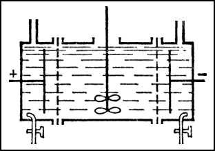

Диализ в электрическом поле — электродиализ — в десятки раз ускоряет очистку диализуемых систем от электролитов. Простой электродиализатор (рис.) состоит из трёх камер, отделённых одна от другой мембранами. В среднюю камеру заливают очищаемую жидкость, в боковых проточных камерах расположены электроды, погруженные в растворитель. Ионы в постоянном электрическом поле направленно перемещаются к соответствующим электродам, проникая при этом сквозь мембраны из средней камеры в боковые. Особенно эффективен электродиализ с применением ионитовых мембран, изготовленных из ионообменных материалов (см. Ионообменные смолы). Мембраны в зависимости от знака электрического заряда на их поверхности пропускают преимущественно или катионы, или анионы. Многокамерные электродиализаторы с ионитовыми мембранами применяют в гидрометаллургии и атомной промышленности (для очистки сбросных вод, концентрирования растворов солей, разделения близких по свойствам элементов), при обессоливании морской воды.

Электродиализатор.
