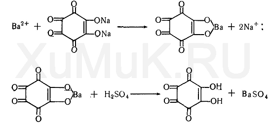

Реакция с родизонатом натрия основана на том, что родизо-нат натрия с солями бария образует родизонат бария, имеющий красную окраску. От прибавления серной кислоты или сульфатов к родизонату бария он разлагается. При этом образуется осадок сульфата бария и исчезает красная окраска родизоната:
Выполнение реакции. На фильтровальную бумагу наносят каплю 1 %-го раствора хлорида бария и каплю свежеприготовленного 0,2 %-го раствора родизоната натрия. При этом на бумаге пятно приобретает красную окраску. На это пятно наносят 1—2 капли дистиллята. В присутствии серной кислоты окраска пятна исчезает. Эта реакция является специфичной на сульфаты и серную кислоту.
