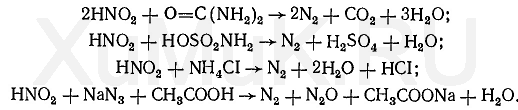

Для удаления азотистой кислоты из растворов предложено несколько способов, которые основаны на разложении этой кислоты мочевиной O = C(NH 2 ) 2, сульфаминовой (амидосульфоно-вой) кислотой HOSO 2 NH 2, солями аммония, азидом натрия NaN 3 и др. При всех этих реакциях происходит разложение азотистой кислоты с выделением азота:
Для разложения азотистой кислоты удобен способ, основанный на реакции с сульфаминовой кислотой.
Выполнение реакции. К 1—2 каплям дистиллята прибавляют 0,5 мл 2 н. раствора уксусной кислоты и несколько кристалликов сульфаминовой кислоты. При наличии азотистой кислоты в растворе сразу же или через несколько минут происходит бурное выделение азота. Когда выделение азота закончится, прибавляют еще 1—2 кристаллика сульфаминовой кислоты. Прекращение выделения газа свидетельствует о полном разложении азотистой кислоты.
В полученном растворе, не содержащем азотистой кислоты, открывают азотную кислоту при помощи описанных выше реакций.
