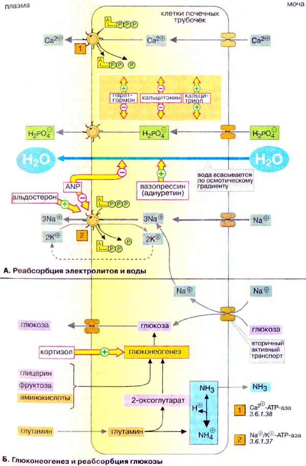

Электролиты и другие низкомолекулярные компоненты плазмы крови попадают в первичную мочу за счет ультрафильтрации (гломерулярный фильтрат) (на схеме справа). Большая часть профильтровавшихся веществ реабсорбируется за счет активного транспорта, связанного с затратой энергии. За счет пассивного транспорта всасывается вода, ионы хлора (2/3) и мочевина. Степень реабсорбции определяет абсолютное количество веществ, остающихся в моче и экскретируемых из организма. Процессы реабсорбции и секреции электролитов и неэлектролитов локализованы в различных отделах почечных канальцев. Здесь дана общая схема процессов реабсорбции, не имеющая прямого отношения к локализации транспортных процессов в различных отделах нефрона (см. учебник по физиологии).

Кальций- и фосфат-ионы. Ионы кальция (Са2+) и фосфат-ионы почти полностью реабсорбируются в почечных канальцах, причем процесс идет с затратой энергии (в форме АТФ). Выход по Са2+ составляет более 99%, по фосфат-ионам — 80-90%. Степень реабсорбции этих электролитов регулируется паратгормоном (паратирином), кальцитонином и кальцитриолом.
Пептидный гормон паратирин (ПТГ), секретируемый паращитовидной железой, стимулирует реабсорбцию ионов кальция и одновременно ингибирует реабсорбцию ионов фосфата. В сочетании с действием других гормонов костной ткани и кишечника это приводит к увеличению уровня ионов кальция в крови и снижению уровня фосфат-ионов.
Кальцитонин, пептидный гормон из С-клеток щитовидной железы, ингибирует реабсорбцию ионов кальция и фосфата. Это приводит к снижению уровня обоих ионов в крови. Соответственно, в отношении регуляции уровня ионов кальция кальцитонин является антагонистом паратирина.
Стероидный гормон кальцитриол, образующийся в почках, стимулирует всасывание ионов кальция и фосфат-ионов в кишечнике, способствует минерализации костей, участвует в регуляции реабсорбции ионов кальция и фосфата в почечных канальцах.
Ионы натрия. Реабсорбция ионов Na+ из первичной мочи является очень важной функцией почек. Это высокоэффективный процесс: всасывается около 97% Na+. Стероидный гормон альдостерон стимулирует, а атриальный натрийуретический пептид [АНП (ANP)], синтезируемый в предсердии, напротив, ингибирует этот процесс. Оба гормона регулируют работу Na++-АТФ-азы, локализованной на той стороне плазматической мембраны клеток канальцев (дистального отдела и собирательных трубочек нефрона), которая омывается плазмой крови. Этот натриевый насос выкачивает ионы Na+ из первичной мочи в кровь в обмен на ионы К+.
Вода. Реабсорбция воды — процесс пассивный, при котором вода всасывается в осмотически эквивалентном объеме вместе с ионами Na+. В дистальной части нефрона вода может всасываться только в присутствии пептидного гормона вазопрессина (антидиуретического гормона, АДГ), секретируемого гипоталамусом.
АНП ингибирует реабсорбцию воды. т. е. усиливает выведение воды из организма.
Б. Глюконеогенез и реабсорбция глюкозы
Наряду с печенью почки являются органом, в котором осуществляется синтез глюкозы de novo (глюконеогенез, см. рис. 157). Субстратом является главным образом глутамин. Кроме того, могут использоваться другие аминокислоты и такие метаболиты, как лактат, глицерин и фруктоза, поступающие из крови. По аналогии с печенью, процесс глюконеогенеза индуцируется кортизолом. Так как почки одновременно потребляют глюкозу, общий баланс глюкозы сохраняется без изменений.
Независимо от процесса глюконеогенеза в почках идет процесс реабсорбции глюкозы из первичной мочи. Это энергозависимый процесс, сопряженный с гидролизом АТФ. Вместе с тем он сопровождается сопутствующим транспортом ионов Na+ (по градиенту, так как концентрация Na+ с первичной моче выше, чем в клетках). Этот процесс получил название «вторичного активного транспорта». По аналогичному механизму всасываются также аминокислоты и кетоновые тела.
