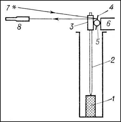

Распространение получили оптико-механические, ёмкостные, индукционные, интерференционные, рентгеновские, радиорезонансные дилатометры. В оптико-механическом дилатометре изменение размеров исследуемого образца вызывает смещение светового указателя (рис. 1). Изменение длины образца определяют либо на основе предварительной калибровки прибора, либо из геометрических соотношений. Чувствительность дилатометра ~ 10-6—10-7 см. В ёмкостных дилатометрах изменение размеров исследуемого образца приводит к изменению ёмкости конденсатора, который служит в них датчиком (иногда поверхность образца является одной из пластин конденсатора). Для определения изменения размеров образца по изменению ёмкости прибор предварительно калибруется. Чувствительность дилатометра ~ 10-9 см.

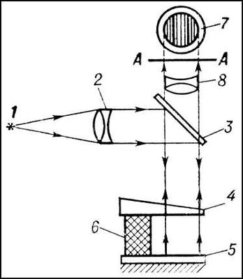

В индукционных дилатометрах изменение размера образца вызывает взаимное смещение катушек индуктивности, что приводит к изменению их индуктивности взаимной. Для определения изменения размеров образца индукционного дилатометра осуществляют предварительную калибровку прибора. Чувствительность дилатометра ~ 10-9 см. В интерференционном дилатометре, основанном на принципе Физо (рис. 2), получают интерференционную картину при освещении монохроматическим светом двух оптических пластин, между которыми расположен исследуемый образец. Поскольку интерференционная картина получается при наложении пучков света, отражённых только от нижней плоскости верхней пластины и от верхней плоскости нижней (остальные картины убираются из поля зрения специальным расположением пластин), то сдвиг интерференционных полос происходит только при изменении длины образца. По сдвигу полос и длине световой волны рассчитывают изменение длины образца. Чувствительность дилатометра ~ 10-8 см. Рентгеновским дилатометром (по существу установкой для рентгеноструктурного анализа) измеряют изменение параметров кристаллической решётки исследуемого тела по рентгенограммам, снятым одним из известных способов (см. Рентгеновский структурный анализ). Чувствительность дилатометра в пересчёте на макроразмеры ~10-5—10-6 см. В радиорезонансных дилатометрах датчиком служит полый резонатор, который может быть изготовлен из исследуемого материала или иметь упругую стенку, соединённую с образцом. В обоих случаях при изменении размеров исследуемого образца изменяется объём резонатора, что приводит к изменению резонансной частоты (см. Резонанс). По сдвигу резонансной частоты рассчитывается изменение размеров образца. Чувствительность дилатометра доведена до 10-12 см.

Рис. 1. Схема оптико-механического дилатометра: 1 — исследуемый образец; 2 — шток; 3 — зажим; 4 — зеркало, прикрепленное к валику 5; 6 — магнит, притягивающий зажим; 7 — источник света; 8 — зрительная труба.
Рис. 2. Схема интерференционного дилатометра: 1 — источник света; 2 — конденсор; 3 — полупрозрачное зеркало; 4 — нижняя плоскость верхней пластины; 5 — верхняя плоскость нижней пластины; 6 — исследуемый образец; 7 — интерференционная картина в плоскости ЛЛ; 8 — линза, позволяющая наблюдать интерференционную картину.
