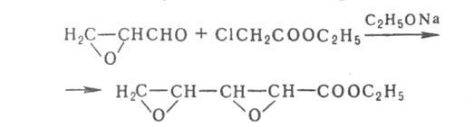

С первичными ароматич. аминами реагирует по альдегидной группе с образованием N-глицидилиденамина, с эфирами1115-25.jpgгалогензамещенных карбоновых к-т образует эфиры 2,3,4,5-диэпоксивалериановой к-ты, напр.:

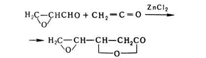

С ортомуравьиным эфиром дает диэтилацеталь глицидальдегида, с кетеном-лактон 4,5-эпокси-З-гидроксивалериановой к-ты, напр.:
