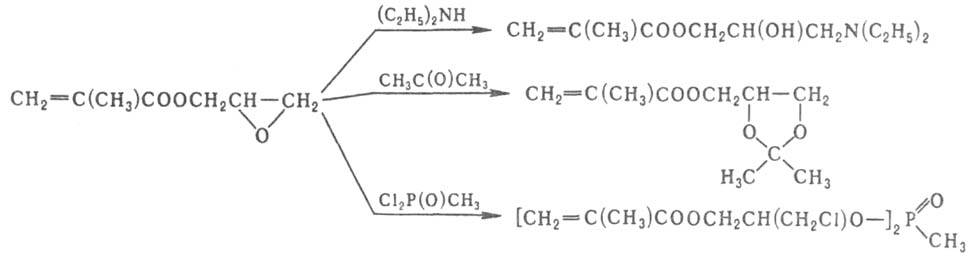

Хим. св-ва глицидилметакрилата обусловлены наличием двойной связи и реакционноспособной эпоксидной группы. Взаимодействием глицидилметакрилата с первичными и вторичными аминами, фенолами, кетонами, карбоновыми к-тами, алкилдихлорфосфатами, дихлорангидридом метилфосфоновой к-ты, сульфитами щелочных металлов или др. соед. получают метакрилаты, содержащие функц. группы в алкоксирадикале, напр.:

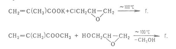

В пром-сти глицидилметакрилат получают взаимод. метакрилата К или Na с избытком эпихлоргидрина (кат.-четвертичные аммониевые соли) или каталитич. переэтерификацией метилметакрилата глицидолом:
