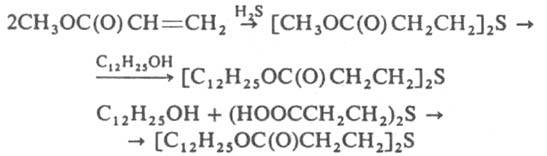

ДИДОДЕЦИЛТИОДИПРОПИОНАТ [2,2'-ди (дидодецилоксикарбонил) диэтилсульфид, стабилизатор ДЛТ] [C12H25OC(O)CH2CH2]2S, мол. м. 514,85; бесцв. кристаллы с характерным запахом; т.пл. 42 °С; хорошо раств. в бензоле, толуоле, ацетоне, эфире, СН2Сl2, плохо - в гликолях, не раств. в воде. Медленно гидролизуется к-тами и щелочами, взаимод. с окислителями, галогенами, хлораминами подобно диалкилсульфидам (см. Сульфиды органические). Получают дидодецилтиодипропионат по р-циям:
При использовании вместо С12Н25ОН дитридецилового спирта или смеси высших спиртов получают соотв. дитридецилтиодипропионат [C13H27OC(O)CH2CH2]2S или смесь диалкилтиодиопропионатов [ROC(O)CH2CH2]2S, где R = С10Н21-С12Н25, C26H50O4S-C28H58O4S.Дидодецилтиодипропионат и др. диалкилтиодипропионаты - неокрашивающие антиоксиданты и синергетич. добавки к термо- и светостабилизаторам для полиолефинов, антиоксиданты пищ. жиров, косметич. ср-в, смазочных масел, пластификаторы. Диалкилтиодипропионаты горючи: т. воспл. >270°С, ниж. предел воспламенения > 360 °С. А. Ф. Коломиец. Н. Д. Чкаников.
