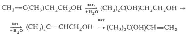

ДИМЕТИЛВИНИЛКАРБИНOЛ (3-метил-1-бутен-3-ол) (СН3)2С(ОН)СН=СН2, мол.м. 86,13; бесцв. жидкость со специфич. запахом; т. кип. 97,3 °С; d420 0,824; nD20 1,417; неограниченно раств. в ацетоне, этаноле, р-римость в воде 17,7% (20 °С). Образует азеотропную смесь с водой (22,2% по массе Н2О; т. кип. 86,1 °С). В кислой среде дегидратируется с образованием изопрена и конденсируется в линалоол, гераниол и др. В нейтральной среде инертен. В пром-сти диметилвинилкарбинол получают исходя из З-метил-З-бутен-1-ола или 3-метил-1,3-бутандиола - побочных продуктов синтеза изопрена из изобутилена и формальдегида:
Процесс проводят в водной среде в присут. к-т (серная, щавелевая, фосфорная) при 80-130°С. Диметилвинилкарбинол выделяют экстракцией и ректификацией; выход 70%. Диметилвинилкарбинол синтезируют также конденсацией ацетилена и ацетона с послед. гидрированием ацетиленового спирта при давлении до 20 МПа:
