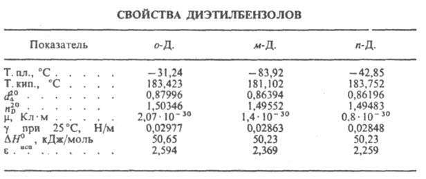

ДИЭТИЛБЕНЗОЛЫ С6Н42Н5)2, мол. м. 134,21. Существуют орто-, мета- и пара-изомеры - бесцв. жидкости (см. табл.); раств. в этаноле, диэтиловом эфире, ацетоне, бензоле, не раств. в воде. Диэтилбензолы - типичные жирно-ароматич. углеводороды; они легко алкилируются, хлорируются, сульфируются и нитруются в ядро. Образуются диэтилбензолы как побочные продукты в произ-ве этилбензола. В пром-сти из полученной смеси, содержащей 9,4% о-диэтилбензола, 61,5% м-диэтилбензола и 29,1% п-диэтилбензола, селективной адсорбцией на цеолитах извлекают п-диэтилбензол, к-рый используют как селективный десорбент для выделения п-ксилола. Каталитич. дегидрированием смеси диэтилбензолов получают смесь пара- и мета-изомеров этилвинил- и дивинил бензолов; о-диэтилбензолы превращают в нафталин. Диэтилбензолы - компоненты высокооктановых бензинов.
Т. всп. 55 °С, т. самовоспл. 430 °С, КПВ 0,8-6%. Раздражают слизистые оболочки, ПДК 10 мг/м3.
