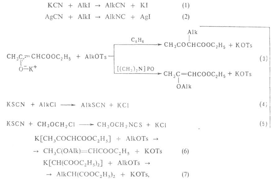

Направление р-ции амбидентного аниона зависит от природы противоиона (р-ции 1 и 2), р-рителя (3), электроф. агента (4 и 5) и самого иона (6 и 7):
где Ts — 4-CH3C6H4SO2. Для объяснения влияния первых трех факторов обычно используют "жестких" и "мягких" кислот и оснований принцип.
