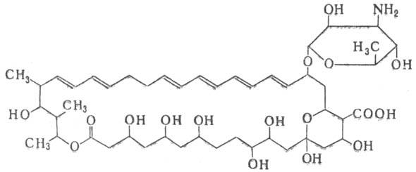

НИСТАТИН (фунгицидин, антикандин, фунгистатин, мико-статин, нистафунгин), полиеновый макролидный антибиотик. Препараты нистатина представляют собой смесь трех компонентов, близких по своим физ.-хим. и биол. св-вам. Полностью установлена структура только нистатина А (см. ф-лу), мол. м. 926,06,-наиб. активного и стабильного компонента.
