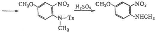

ТОШЛИРОВАНИЕ, введение тозильной (n-толуолсульфо-нильной) группы n-CH3C6H4SO2 (Ts) в молекулу орг. соед. путем замещения атома Н. Применяют в орг. синтезе для защиты амино- и гидроксигруппы. В качестве тозилирующе-го реагента используют, как правило, n-толуолсульфохло-рид (TsCl) в избытке пиридина или в присут. водной щелочи или соды; для удаления тозильной группы соединение чаще всего нагревают с 70-80%-ной H2SO4 или действуют на него Na в жидком NH3, напр.:
