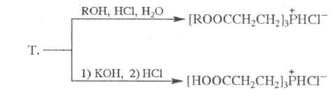

beta-Цианэтилфосфин - слабое основание (Кb 10-13; рКа в CH3NO2 1,36); алки-лируется AlkX (X = I, Br, ROSO3) и смесью СН2О/НСl с образованием солей фосфония; при действии сильных окислителей (напр., H2O2, N2O4) образуется три-5002-33.jpg-цианэтилфос-финоксид; присоединяет серу, давая тиооксид beta-цианэтилфосфина. В ряде случаев beta-цианэтилфосфин реагирует как нитрил карбоновой к-ты, напр.:
