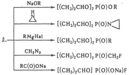

ДИИЗОПРОПИЛФТОРФОСФАТ (ДФФ) [(CH3)2CHO]2P(O)F, мол. м. 184,17; бесцв. жидкость; т. пл. -82°С, т. кип. 67,5°С/12 мм рт. ст.; d420 1,065; пD20 1,379; h 0,0165 Па.с (20 °С); зависимость упругости паров (в мм рт. ст.) от т-ры выражается ур-нием: lgp (мм рт. ст.) = 8,872 - 2671/Т; летучесть 5,6 мг/л (20 °С); раств. в орг. р-рителях, ограниченно - в воде (1,5%). В спектре ЯМР 31Р хим. сдвиг относительно 80%-ной Н3РО4 составляет 10 м. д., константа спин-спинового взаимод. ядер P-F - 980 гц. Диизопропилфторфосфат медленно гидролизуется водой с образованием HF и диизопропилфосфата (при 15 °С в насыщенном водном р-ре процесс завершается через 3 сут). Р-ция катализируется к-тами и комплексными соед. мн. металлов. В водных р-рах щелочей и NH3 гидролиз идет быстро. Все эти р-ции используются для дегазации диизопропилфторфосфата. Ниже представлены р-ции диизопропилфторфосфата с нуклеофилами:
