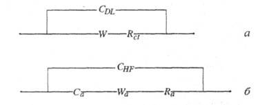

Фарадеевский импеданс. Измерения электрохимического импеданса и его зависимость от частоты переменного тока позволяют исследовать разл. св-ва электрохим. ячейки. Один из способов состоит в том, что процесс в ячейке моделируют эквивалентными электрич. схемами. Напр., протекающий на электродах окислит.-восстановит. процесс в отсутствие заметной адсорбции электрохимически активных в-в моделируется т. наз. схемой Рэндлса-Эршлера (рис. я). Чисто активное сопротивление Rctописывает замедленность собственно электрохим. стадии (сопротивление переноса заряда). Если п -число участвующих в электродном процессе электронов, iоб -ток обмена (см. Ток обмена), а площадь электрода равна единице, то Rct = RT/nFio6 (Т - абс. т-ра; R - газовая постоянная; F - число Фарадея). Емкость двойного электрич. слоя моделируется шунтирующей емкостью CDL, не зависящей от частоты тока (до частот106 Гц). Диффузия реагирующих частиц к электроду и отвод продуктов р-ции от электрода в р-р моделируют т. наз. диффузионным импедансом, или импедансом Варбурга W - электрич. цепью со сдвигом фаз между током и напряжением в 45°. Если с0 - концентрация электрохимически активного в-ва в р-ре, D - коэф. диффузии, а площадь электрода равна единице, то
В условиях присутствия в электролите ПАВ процесс в ячейке моделируется схемой Фрумкина-Мелик-Гайказяна (рис., б). Адсорбционная емкость Са дополняет высокочастотную емкость электродного процесса СHF, активное сопротивление Ra описывает замедленность собственно адсорбц. процесса, импеданс Варбурга Wa отвечает диффузии ПАВ к электроду.
Эквивалентные электрические схемы Рэндлса-Эршлера (а) и Фрумкина-Мелик-Гайказяна (б): CDL - емкость двойного электрич. слоя; W и Wa - импедансы Варбурга; Rct и Ra - чисто активные сопротивления; CHF - высокочастотная емкость электрода; Са - адсорбционная емкость.
