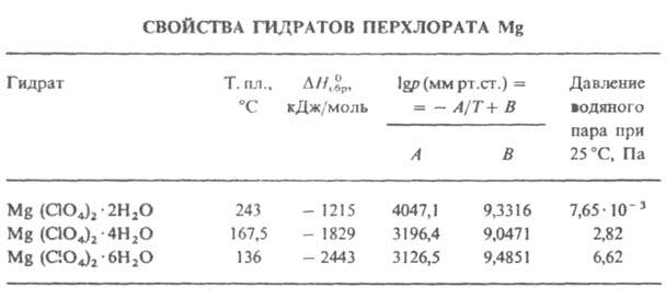

МАГНИЯ ПЕРХЛОРАТ Mg(ClO4)2, бесцв. кристаллы; очень гигроскопичны; плотн. 2,614 г/см3; С0р 186,0 Дж/(моль.К); DH0обр -569,6 кДж/моль; S0298 210,5 Дж/(моль.К); существует в неск. кристаллич. модификациях, т-ра перехода a D b ок. 100°С, DH0 перехода 2,72 кДж/моль. Ниже 300 °С магния перхлорат термически устойчив, медленно распадается выше 350°С, быстро - в интервале 440-500 °С; конечные продукты распада О2, Сl2 и MgO, промежуточный - MgCl2. Образует три инконгруэнтно плавящихся гидрата (см. табл.). Хорошо раств. в воде и орг. р-рителях, при 25 °С р-римость (г в 100 г р-рителя): в воде 99,6, этаноле 24,0, метаноле 51,8, гидразине 69,0, ацетоне 42,9. Из водных р-ров в интервале концентраций от 43,5 до 65,3% по массе и т-р от —67 до 136°С кристаллизуется гексагидрат. Магния перхлорат образует устойчивые твердые сольваты с NH3, N2H4, NH2OH, пиридином, метанолом, диоксаном и др. электронодонорными молекулами. Конц. р-ры магния перхлората в орг. р-рителях и сольваты с молекулами восстановителей взрывоопасны. С перхлоратами щелочных металлов и др. однозарядных катионов магния перхлорат образует комплексы M[Mg(ClO4)3]. Получают магния перхлорат взаимод. р-ра НСlO4 с MgCO3 или Mg(OH)2 с послед. кристаллизацией в виде гексагидрата.
