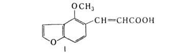

АНГЕЛИЦИН (2Н-фуро[2,3-h]-1-бензопиран-2-он, изопсорален), мол. м. 186; бесцв. кристаллы, т. пл. 139-139,5 °С; раств. в эфире, хлороформе, плохо - в спирте и бензоле, не раств. в воде. При окислении щелочным р-ром Н2О2 дает 2,3-фурандикарбоновую к-ту, при гидрировании и послед. окислении HNO31030-10.jpg пироновое кольцо расщепляется и образуется янтарная к-та, при щелочном метилировании диметилсульфатом -1030-11.jpg(4-метокси-5-бензофуран) акриловая к-та (ф-ла I).

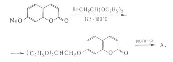

Ангелицин содержится в листьях и корнях дудника лекарственного, а также в семенах псоралеи орехолистной. Получают ангелицин обычно по схеме:
