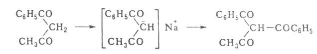

Атом Н метиленовой группы бензоилацетона замещается на Na и затем полученное соед. легко бензоилируется с образованием ацетилдибензоилметана:
