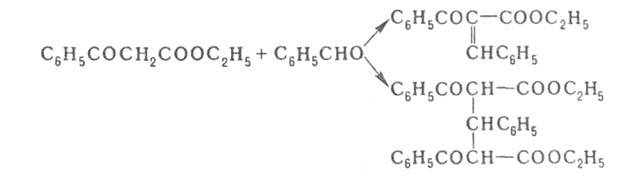

При кипячении с Н2О или разб. H2SO4 разлагается до СО2, этанола и ацетофенона. Атом водорода СН2 - группы замещается на Na, благодаря чему эфир легко алкилируется и ацилируется, например при кипячении его Na-производного с С2Н51 образуется этилбензоилуксусный эфир. Бензоилуксусный эфир конденсируется с альдегидами, напр.:

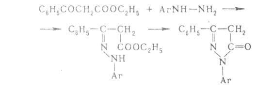

При взаимод. с арилгидразинами в спирте образуются арилгидразоны, циклизующиеся в 1-арил-3-фенил-5-пиразолоны, используемые в пром-сти как цветообразующие компоненты для кинофотоматериалов:

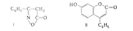

Аналогично бензоилуксусный эфир реагирует с гидроксиламином, превращаясь в изоксазолон (ф-ла I). Реакция с резорцином в присутствии H2SO4 приводит к 7-гидрокси-4-фенилкумарину (II).

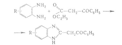

С о-фенилендиамином или его замещенными бензоилуксусный эфир взаимод. с образованием производных бензимидазола:
